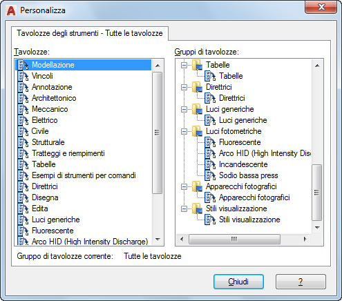

Nella finestra di dialogo Personalizza fare clic col pulsante destro del mouse per visualizzare i menu di scelta rapida. Per spostare gli elementi, farvi clic sopra e trascinarli.
Vengono visualizzate le opzioni seguenti:
Elenca tutte le tavolozze degli strumenti disponibili.
Fare clic con il pulsante destro del mouse su una tavolozza degli strumenti per visualizzare un menu di scelta rapida con le opzioni seguenti:
Non è possibile recuperare una tavolozza degli strumenti dopo che è stata eliminata. Esportare la tavolozza degli strumenti in un file XTP prima di eliminarla se si desidera accedervi in un secondo momento.
Visualizza una vista struttura dei gruppi di tavolozze degli strumenti e le tavolozze degli strumenti contenute in ognuno di essi.
Fare clic con il pulsante destro del mouse su un gruppo di tavolozze degli strumenti per visualizzare un menu di scelta rapida con le opzioni seguenti:
Non è possibile recuperare un gruppo di tavolozze degli strumenti dopo che è stato eliminato. Esportare il gruppo di tavolozze degli strumenti in un file XPG prima di eliminarlo se si desidera accedervi in un secondo momento.
Visualizza il nome del gruppo di tavolozze degli strumenti attualmente visualizzato nella finestra Tavolozze degli strumenti.
