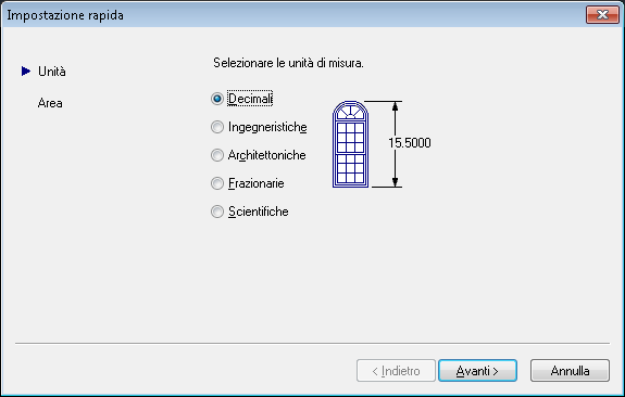

Consente di definire le unità e l'area del disegno.
Vengono visualizzate le opzioni seguenti:
L'autocomposizione Impostazione rapida è costituita da due pagine: Unità e Area. Quando la finestra dell'autocomposizione è attiva, è possibile scegliere Avanti e Indietro per passare da una pagina all'altra e scegliere Fine sull'ultima pagina per chiudere l'autocomposizione e creare un nuovo disegno con le impostazioni specificate.
Indica il formato in cui vengono digitate e visualizzate le coordinate e le misure. Sono disponibili diversi formati. I formati ingegneristico e architettonico utilizzano un'unità di base specifica, ovvero i pollici. È possibile specificare altri stili di misurazione che possono rappresentare l'unità più adatta alle proprie esigenze.
Visualizza le misure in notazione decimale.
Visualizza le misure in piedi e pollici decimali.
Visualizza le misure in piedi, pollici e pollici frazionari.
Visualizza le misure in notazione mista, ovvero con numeri interi e frazionari.
Visualizza le misure in notazione scientifica, ovvero con numeri espressi sotto forma di prodotto di un numero decimale compreso tra 0 e 10 e una potenza di 10.
Indica la larghezza e la lunghezza in scala 1 a 1 dell'oggetto che si desidera disegnare. Quando la griglia è attiva, questa impostazione consente di limitare l'area del disegno coperta da punti di griglia. Quando viene attivato il controllo dei limiti con il comando LIMITI, vengono limitate anche le coordinate che è possibile immettere all'interno dell'area rettangolare. Il comando LIMITI consente di modificare l'area di disegno e attivare o disattivare il controllo dei limiti.
