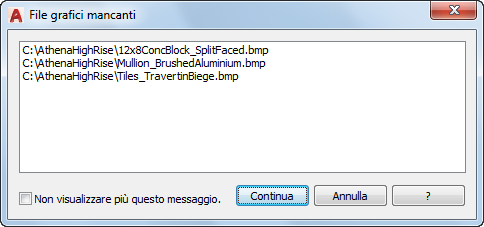

Elenca le mappe di composizione che non possono essere posizionate per un'operazione di rendering.
Questa finestra di dialogo viene visualizzata quando si esegue il rendering di una scena con mappe di composizione il cui percorso non è più corrente. Ciò può verificarsi se le mappe di composizione sono state spostate o eliminate o se il file di disegno è stato spostato in un computer con un differente mappaggio di unità.
Il programma ricerca le mappe di composizione nella cartella in cui è memorizzato il file di disegno e nell'impostazione di percorsi delle mappe di composizione nella finestra di dialogo Opzioni.
Vengono visualizzate le opzioni seguenti.
Elenca le mappe di composizione mancanti, insieme ai rispettivi percorsi precedentemente assegnati.
Esegue il rendering del modello, senza utilizzare le mappe di composizione mancanti.
