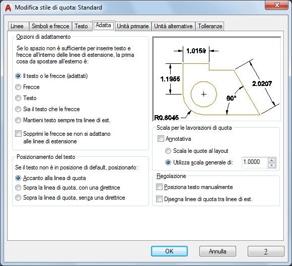

Vengono visualizzate le opzioni seguenti:
Controlla il posizionamento del testo e le punte di freccia in base allo spazio disponibile tra le linee di estensione.
Se lo spazio disponibile è sufficiente, il testo e le punte di freccia vengono inseriti fra le linee di estensione. In caso contrario, per il posizionamento vengono utilizzate le opzioni specificate in questa area. (variabili di sistema DIMATFIT, DIMTIX e DIMSOXD)
Sposta il testo o le frecce all'esterno delle linee di estensione, adattandoli (variabile di sistema DIMATFIT).
Sposta prima le punte di freccia al di fuori delle linee di estensione, quindi il testo (variabile di sistema DIMATFIT).
Sposta prima il testo al di fuori delle linee di estensione, quindi le punte delle frecce (variabile di sistema DIMATFIT).
Se lo spazio disponibile è insufficiente sia per il testo che per le punte di freccia, sposta entrambi all'esterno delle linee di estensione (variabile di sistema DIMATFIT).
Posiziona il testo sempre tra le linee di estensione. (Variabile di sistema DIMTIX)
Sopprime le punte di freccia se non è disponibile spazio sufficiente all'interno delle linee di estensione (Variabile di sistema DIMSOXD)
Imposta la nuova posizione del testo di quota quando viene spostato dalla posizione di default, ovvero dalla posizione definita dallo stile di quota. (Variabile di sistema DIMTMOVE)
Se selezionata, sposta la linea di quota allo spostamento del testo della quota. (Variabile di sistema DIMTMOVE)
Se selezionata, allo spostamento del testo le linee di quota non vengono spostate. Se si allontana il testo dalla linea di quota, viene creata una direttrice per collegare il testo alla linea di quota. La direttrice viene omessa quando il testo è troppo vicino alla linea di quota. (Variabile di sistema DIMTMOVE)
Se selezionata, allo spostamento del testo le linee di quota non vengono spostate. Il testo spostato dalla linea di quota non viene collegato alla linea con una direttrice. (Variabile di sistema DIMTMOVE)
Imposta la scala di quota generale o la scala dello spazio carta.
Consente di specificare che la quota è di tipo annotativo. Gli stili e gli oggetti annotativi si utilizzano per controllare la dimensione e la scala con cui vengono visualizzati gli oggetti annotazione nello spazio modello o in un layout.
Determina il fattore di scala in base al rapporto di scala tra la finestra dello spazio modello corrente e lo spazio carta. (Variabile di sistema DIMSCALE)
Quando si lavora nello spazio carta, ma non in una finestra dello spazio modello o quando TILEMODE è impostato su 1, viene utilizzato il fattore di scala di default 1.0 per la variabile di sistema DIMSCALE.
Imposta una scala per tutte le impostazioni dello stile di quota che specificano dimensioni, distanze o spaziature, incluse le dimensioni del testo e delle punte di freccia. La scala non modifica i valori delle misure di quota. (Variabile di sistema DIMSCALE)
Fornisce opzioni aggiuntive per il posizionamento del testo di quota.
Ignora qualsiasi impostazione per la giustificazione orizzontale e inserisce il testo nella posizione specificata nel messaggio di richiesta Posizione della linea di quota. (Variabile di sistema DIMUPT)
Disegna le linee di quota tra i punti misurati anche quando le punte di freccia vengono posizionate all'esterno di tali punti. (Variabile di sistema DIMTOFL)
Visualizza immagini delle quote campione che mostrano gli effetti delle modifiche apportate alle impostazioni degli stili di quota.
