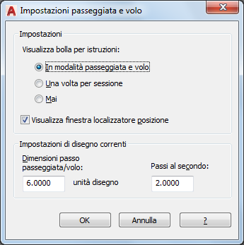

Controlla le impostazioni di passeggiata e volo
Vengono visualizzate le opzioni seguenti:
Specifica le impostazioni relative alla bolla Mappaggi navigazione passeggiata e volo e alla finestra Localizzatore posizione.
Specifica se la bolla Mappaggi navigazione passeggiata e volo viene visualizzata ogni volta che si attiva la modalità passeggiata o volo.
Specifica che la bolla Mappaggi navigazione passeggiata e volo viene visualizzata la prima volta che viene attivata la modalità di passeggiata o volo in una sessione di AutoCAD.
Specifica che la bolla Mappaggi navigazione passeggiata e volo non viene mai visualizzata.
Specifica se all'attivazione della modalità passeggiata viene visualizzata la finestra Localizzatore posizione.
Definisce le impostazioni delle modalità passeggiata e volo specifiche del disegno corrente.
Imposta la dimensione di ogni passo nelle unità di disegno (variabile di sistema STEPSIZE).
Specifica il numero di passi per secondo (variabile di sistema STEPSPERSEC).
