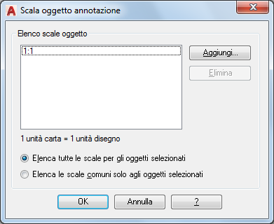

Aggiunge o elimina le scale supportate per l'oggetto annotativo selezionato.
Vengono visualizzate le opzioni seguenti.
Visualizza l'elenco delle scale supportate dall'oggetto selezionato.
Consente di specificare la visualizzazione di tutte le scale supportate dagli oggetti selezionati in Elenco scale oggetto.
Consente di specificare la visualizzazione delle sole scale supportate comuni a tutti gli oggetti selezionati in Elenco scale oggetto.
Visualizza la finestra di dialogo Aggiungi scale a oggetto.
Rimuove la scala selezionata dall'elenco scale.
