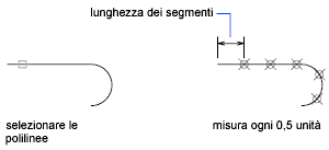

Posiziona gli oggetti punto in base all'intervallo specificato lungo l'oggetto selezionato, a partire dal punto finale più vicino al punto utilizzato per selezionare l'oggetto.
La misurazione delle polilinee chiuse comincia dal vertice iniziale, ovvero dal primo punto disegnato.
La misurazione dei cerchi comincia dall'angolo rispetto al centro impostato come angolo di rotazione di snap corrente. Se l'angolo di rotazione di snap è pari a zero, la misurazione del cerchio comincia sulla circonferenza alla destra del centro.
Nella figura è illustrato il comando MISURA che contrassegna le distanze di 0,5 unità lungo una polilinea con la variabile di sistema PDMODE impostata a 35.
