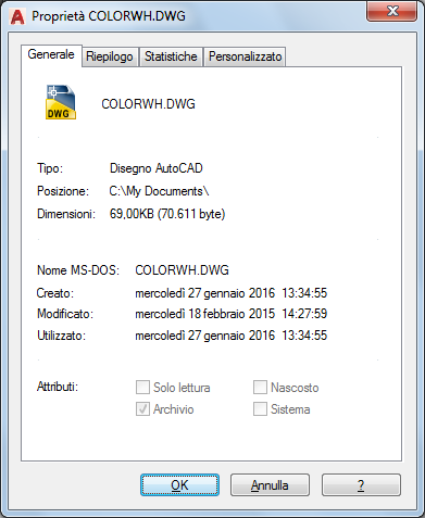

Scheda Generale (finestra di dialogo Proprietà del disegno)
Visualizza informazioni di sola lettura sul file di disegno, ricavate dal sistema operativo.
Elenco di opzioni
Vengono visualizzate le opzioni seguenti:
Nome file
Mostra l'icona e il nome del file.
Tipo, Posizione, Dimensioni
Indicano il tipo, la posizione e la dimensione del file.
Nome MS-DOS, Creato, Modificato, Acceduto
Indica il nome MS-DOS, la data di creazione del file e la data e l'ora dell'ultima modifica e dell'ultimo accesso.
Attributi
Indica gli attributi del file a livello di sistema. Questi valori possono essere modificati in Esplora risorse.
Sola lettura
Indica che il file è in sola lettura e quindi non può essere modificato o eliminato inavvertitamente.
Archivia
Indica che il file deve essere archiviato. Questa impostazione viene utilizzata per determinare i file da sottoporre a backup.
Nascosta
Indica che il file è nascosto. Non può quindi essere visualizzato né utilizzato, a meno che non se ne conosca il nome.
Sistema
Indica che si tratta di un file di sistema. L'attributo Sistema non può essere impostato per i disegni.
