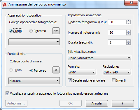

Animazioni. Vengono visualizzate le opzioni seguenti:
Collega un apparecchio fotografico ad un punto statico o ad un percorso di movimento in un disegno.
Collega un apparecchio fotografico ad un punto statico in un disegno.
Collega un apparecchio fotografico ad un percorso di movimento nel disegno. Il percorso può essere una linea, un arco, un arco ellittico, un cerchio, una polilinea, una polilinea 3D o una spline.
Consente di selezionare il punto in cui si trova un apparecchio fotografico o il percorso lungo il quale si sposta un apparecchio fotografico, a seconda che sia selezionato il punto o il percorso.
Visualizza un elenco dei punti o dei percorsi con nome cui può essere collegato un apparecchio fotografico.
Collega un punto di mira ad un punto o ad un percorso.
Se l'apparecchio fotografico è collegato ad un punto, l'obiettivo deve essere collegato ad un percorso. Se invece l'apparecchio fotografico è collegato ad un percorso, è possibile collegare l'obiettivo ad un punto o ad un percorso.
Se l'apparecchio fotografico è collegato ad un percorso, collega l'obiettivo ad un punto statico nel disegno. L'apparecchio fotografico sarà sempre rivolto verso questo punto mentre si sposta lungo il percorso.
Collega l'obiettivo ad un percorso di movimento nel disegno. L'apparecchio fotografico segue la curva del percorso.
Selezionare il punto o un percorso per il punto di mira, a seconda che sia stato selezionato Punto o Percorso.
Visualizza un elenco dei punti o dei percorsi con nome cui può essere collegato il punto di mira. Per creare un percorso, è possibile collegare un punto di mira ad una linea, un arco, un arco ellittico, un cerchio, una polilinea, una polilinea 3D o una spline.
Definisce l'output del file di animazione.
Velocità alla quale viene eseguita l'animazione, misurata in fotogrammi per secondo. Specificare un valore compreso tra 1 e 60. Il valore di default è 30.
Specifica il numero totale di fotogrammi dell'animazione.
Insieme alla cadenza fotogrammi, questo valore determina la lunghezza dell'animazione. Quando si modifica questo numero, il valore di durata viene ricalcolato automaticamente.
Specifica la durata, in sezioni, dell'animazione.
Quando si modifica questo valore, il numero di fotogrammi viene ricalcolato automaticamente.
Visualizza un elenco degli stili di visualizzazione e delle preimpostazioni di rendering che è possibile applicare ad un file di animazione. Per ulteriori informazioni, vedere STILIVISUAL e PREIMPRENDERING.
Specifica il formato file per l'animazione.
È possibile salvare un'animazione in un formato file AVI, MOV, MPG o WMV per riprodurla successivamente. Il formato MOV è disponibile solo se è installato Apple QuickTime Player. Il formato WMV è disponibile e rappresenta la selezione di default solo se è installato Microsoft Windows Media Player 9 o versioni successive. In caso contrario, la selezione di default sarà AVI.
Definisce la larghezza e l'altezza dell'animazione risultante in unità di visualizzazione dello schermo. Il valore di default è 320 x 240.
Sposta un apparecchio fotografico con una velocità inferiore in prossimità di un angolo.
Inverte la direzione di un'animazione.
Abilita la visualizzazione della finestra di dialogo Anteprima animazione in modo che sia possibile esaminare l'anteprima dell'animazione prima di salvarla.
Visualizza il movimento dell'apparecchio fotografico per l'animazione nella finestra. Se l'opzione "Visualizza anteprima apparecchio fotografico quando esegui anteprima" è selezionata, anche nella finestra di dialogo Anteprima animazione viene visualizzata un'anteprima dell'animazione.
