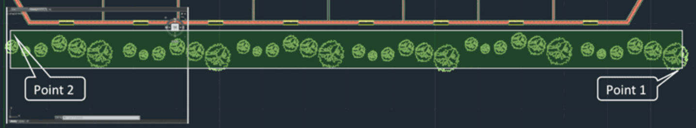

SELECTIONOFFSCREEN impostata su on, le entità che si trovano al di fuori dello schermo (il punto 1, nell'immagine, è esterno alla schermata di visualizzazione principale) possono ora essere incluse nella selezione.
