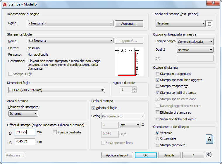

Finestra di dialogo Stampa
Consente di stampare il disegno e di specificare le impostazioni per il dispositivo e i supporti.
È possibile visualizzare ulteriori opzioni facendo clic sul pulsante Altre opzioni.
Elenco di opzioni
Vengono visualizzate le opzioni seguenti.
Imposta pagina
Visualizza l'elenco dei nomi di tutte le impostazioni di pagina salvate nel disegno. È possibile basare l'impostazione di pagina corrente su un'impostazione di pagina con nome salvata nel disegno oppure creare una nuova impostazione di pagina con nome basata sulle impostazioni correnti nella finestra di dialogo Stampa facendo clic su Aggiungi.
Nome
Visualizza il nome dell'impostazione di pagina corrente.
Aggiungi
Visualizza la finestra di dialogo Aggiungi impostazione di pagina, in cui è possibile salvare le impostazioni correnti nella finestra di dialogo Stampa in un'impostazione di pagina con nome. Per modificare l'impostazione di pagina è possibile utilizzare Gestione impostazioni pagina.
Stampante/Plotter
Specifica un dispositivo di stampa configurato da utilizzare durante la stampa di layout.

Stampa su file
Esegue la stampa dell'output su un file anziché su plotter o stampante. La posizione di default per i file di stampa è specificata nella finestra di dialogo Opzioni, scheda Stampa e pubblicazione, in Percorso predefinito per le operazioni di stampa su file.
Se l'opzione Stampa su file è attivata, facendo clic su OK nella finestra di dialogo Stampa viene visualizzata la finestra di dialogo Stampa su file, una finestra di dialogo standard di esplorazione file.
Opzioni PDF
Visualizza la finestra di dialogo Opzioni PDF, che consente di ottimizzare un file PDF per lo scopo specifico per cui lo si sta creando. Questo pulsante è visibile solo se si seleziona un file di configurazione plotter (PC3) che genera un file PDF.

Dimensione foglio
Visualizza le dimensioni standard del foglio disponibili per il dispositivo di stampa selezionato. Se non è stato selezionato alcun plotter, vengono elencate tutte le dimensioni standard che è possibile selezionare.
Se la stampante selezionata non supporta la dimensione del foglio selezionata per il layout, viene visualizzato un messaggio di avvertimento ed è possibile selezionare la dimensione del foglio di default della stampante o una dimensione personalizzata.

Area di stampa
Specifica la parte del disegno da stampare. In Elementi da stampare è possibile selezionare un'area del disegno da stampare.

Offset di stampa
Specifica un offset dell'area di stampa rispetto all'angolo inferiore sinistro dell'area stampabile o al bordo del foglio, a seconda dell'impostazione effettuata nell'opzione Offset di stampa relativo a (finestra di dialogo Opzioni, scheda Stampa e pubblicazione). Nell'area Offset di stampa della finestra di dialogo Stampa, l'opzione dell'offset di stampa specificata viene visualizzata in parentesi.
L'area stampabile di un foglio di disegno è definita dal dispositivo di output selezionato ed è rappresentata da una linea tratteggiata in un layout. L'area stampabile potrebbe cambiare alla modifica del dispositivo di output.
È possibile determinare l'offset della geometria sul foglio digitando un valore positivo o negativo nelle caselle Offset X e Offset Y. I valori di unità del plotter sono espressi in pollici o millimetri sul foglio.

Scala di stampa
Controlla le dimensioni relative delle unità di disegno rispetto alle unità di stampa. Durante la stampa dei layout, l'impostazione di default per la scala è 1:1. Durante la stampa della scheda Modello, l'impostazione di default è Adatta al foglio.
Adatta al foglio
Adatta la stampa alle dimensioni selezionate per il foglio e visualizza il fattore scala personalizzato nelle caselle Scala, Pollici = e Unità.
Scala
Definisce la scala esatta per la stampa. Personalizza definisce una scala definita dall'utente. È possibile creare una scala personalizzata digitando il numero di millimetri (o pollici) corrispondente al numero di unità di disegno.

Altre opzioni
Controlla la visualizzazione di ulteriori opzioni nella finestra di dialogo Stampa.
  • Tabella stili di stampa (assegnazione delle penne)
  • Opzioni ombreggiatura finestra
  • Opzioni di stampa
  • Orientamento del disegno
Imposta la tabella degli stili di stampa, modifica una tabella degli stili di stampa esistente o ne crea una nuova.
Specifica la modalità di stampa delle finestre ombreggiate e sottoposte a rendering e ne determina il livello di risoluzione e il valore dpi (dots per inch). Le opzioni delle finestre sottoposte a rendering non sono disponibili in AutoCAD LT.

Opzioni di stampa
Specifica le opzioni per spessori di linea, trasparenza, stili di stampa, stampe ombreggiate e l'ordine di stampa degli oggetti.
Specifica l'orientamento del disegno sul foglio per i plotter che supportano l'orientamento orizzontale o verticale. L'icona del foglio indica l'orientamento del supporto del foglio selezionato. La lettera indica l'orientamento del disegno sulla pagina.
Verticale
Orienta e stampa il disegno in modo che il lato minore del foglio corrisponda al margine superiore della pagina.
Orizzontale
Orienta e stampa il disegno in modo che il lato maggiore del foglio corrisponda al margine superiore della pagina.
