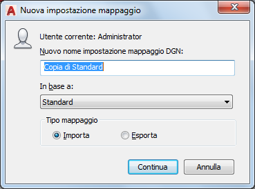

Imposta il mappaggio per l'importazione o l'esportazione di file DGN.
Vengono visualizzate le opzioni seguenti:
Visualizza il nome di login dell'utente.
Consente di specificare il nome della nuova impostazione di mappaggio.
Consente di definire un'impostazione di mappaggio da utilizzare come base per quella nuova. Per la nuova impostazione di mappaggio, si modificano solo le proprietà che sono diverse da quelle iniziali.
Consente di specificare il tipo di impostazione di mappaggio da creare.
Consente di specificare un tipo di mappaggio di importazione.
Consente di specificare un tipo di mappaggio di esportazione.
Apre la finestra di dialogo Modifica impostazione di mappaggio DGN. A seconda del tipo di mappaggio selezionato (Importa o Esporta), viene visualizzata la finestra di dialogo di importazione/esportazione appropriata.
