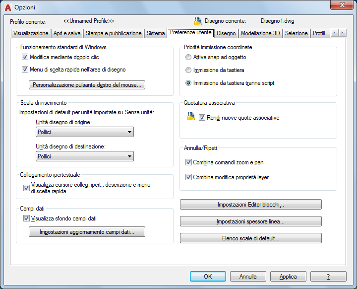

Vengono visualizzate le opzioni seguenti:
Controlla la funzionalità dei tasti di scelta e di selezione con il pulsante destro del mouse.
Controlla il funzionamento della modifica mediante doppio clic nell'area di disegno.
(variabile di sistema DBLCLKEDIT)
Controlla se i menu di scelta rapida delle modalità Default, Modifica e Comando sono disponibili nell'area di disegno.
(variabile di sistema SHORTCUTMENU)
Se questa opzione è deselezionata, l'azione di selezione con il pulsante destro del mouse equivale a premere INVIO.
Visualizza la finestra di dialogo Personalizzazione pulsante destro del mouse. In questa finestra di dialogo viene fornita un'ulteriore definizione dell'opzione Menu di scelta rapida nell'area di disegno. (variabile di sistema SHORTCUTMENU)
Controlla la scala di default per l'inserimento di blocchi e disegni in un disegno.
Imposta il valore delle unità disegno di origine quando INSUNITS è impostata a 0.
(variabile di sistema INSUNITSDEFSOURCE)
Se è selezionato Non specificato-Senza unità, l'oggetto non viene scalato al momento dell'inserimento.
Imposta il valore delle unità disegno di destinazione quando INSUNITS è impostata su 0.
(variabile di sistema INSUNITSDEFTARGET)
Imposta le preferenze relative ai campi.
Controlla se i campi vengono visualizzati con uno sfondo grigio.
(variabile di sistema FIELDDISPLAY)
Quando l'opzione viene deselezionata, i campi dati vengono visualizzati con lo stesso sfondo utilizzato per qualsiasi altro testo.
Visualizza la finestra di dialogo Impostazioni aggiornamento campi dati. (variabile di sistema FIELDEVAL)
Determina se le coordinate inserite alla riga di comando sostituiscono gli snap a oggetto in corso.
(variabile di sistema OSNAPCOORD)
Specifica che la modalità snap ad oggetto ha sempre la priorità sull'immissione di coordinate specifiche. (Variabile di sistema OSNAPCOORD = 0)
Specifica che l'immissione di coordinate specifiche ha sempre la priorità sulla modalità snap ad oggetto. (Variabile di sistema OSNAPCOORD = 1)
Specifica che l'immissione di coordinate specifiche ha la priorità sulla modalità snap ad oggetto, tranne negli script. (Variabile di sistema OSNAPCOORD = 2)
Determina la creazione di oggetti di quota associativi o di oggetti di quota delle release precedenti, non associativi.
Crea quote associative che regolano automaticamente le proprie posizioni, gli orientamenti e i valori relativi alle misure se gli oggetti geometrici ad esse associati vengono modificati. (variabile di sistema DIMASSOC)
Controlla le impostazioni relative alle proprietà di visualizzazione dei collegamenti ipertestuali.
Controlla la visualizzazione del cursore, della descrizione e del menu di scelta rapida del collegamento ipertestuale.
(comando OPZIONICOLLIPERT)
Il menu di scelta rapida offre opzioni aggiuntive di collegamento ipertestuale se si seleziona un oggetto che contiene un collegamento ipertestuale e si fa clic con il pulsante destro del mouse all'interno dell'area di disegno.
Controlla le opzioni Annulla/Ripeti per le operazioni di zoom e pan.
Raggruppa più comandi di zoom e pan consecutivi in una sola azione per le operazioni di annullamento e ripetizione.
Raggruppa le modifiche delle proprietà layer apportate da Gestore proprietà layer.
Visualizza la finestra di dialogo Impostazioni Editor blocchi. Utilizzare questa finestra di dialogo per controllare le impostazioni dell'ambiente dell'Editor blocchi.
Visualizza la finestra di dialogo Impostazioni spessore linea. Utilizzare questa finestra di dialogo per impostare le proprietà degli spessori di linea, lo spessore di linea di default, lo spessore di linea corrente e così via.
Visualizza la finestra di dialogo Elenco scale di default per gestire l'elenco di scale di default visualizzato in diverse finestre di dialogo associate a finestre di layout e stampa. È possibile eliminare tutte le scale personalizzate e ripristinare l'elenco scale di default.
