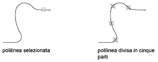

Nella figura riportata di seguito è illustrato un arco diviso in cinque parti uguali utilizzando un blocco costituito da un'ellisse con orientamento verticale.
