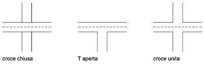

Le multilinee possono intersecarsi a forma di croce o di T e le croci o le T possono essere chiuse, aperte o unite.
. L'intersezione viene modificata. È possibile continuare a selezionare multilinee che si intersecano per apportare le modifiche desiderate oppure premere INVIO per terminare il comando.
