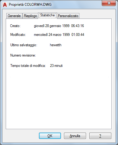

Scheda Statistiche (finestra di dialogo Proprietà del disegno)
Queste proprietà del file sono utili per cercare disegni creati o modificati durante un determinato periodo di tempo.
Nota: Se l'ultimo salvataggio del disegno è stato effettuato utilizzando un'applicazione non Autodesk, viene visualizzato un messaggio di avvertimento. La visualizzazione del messaggio di avvertimento è controllata dalla variabile di sistema DWGCHECK.
Elenco di opzioni
Vengono visualizzate le opzioni seguenti.
Creato
Visualizza la data e l'ora di creazione del disegno. Questo valore è memorizzato nella variabile di sistema TDCREATE.
Modificato
Visualizza la data e l'ora dell'ultima modifica del disegno. Questo valore è memorizzato nella variabile di sistema TDUPDATE.
Ultimo salvataggio
Visualizza il nome dell'ultima persona che ha modificato il file.
Il nome dell'autore dell'ultimo salvataggio è memorizzato nella variabile di sistema LOGINNAME. Non disponibile per AutoCAD LT.
Numero revisione
Visualizza il numero di revisione. Questo valore non è accessibile. Per tenere traccia delle revisioni, creare una proprietà personalizzata nella scheda Personalizzato.
Tempo totale di modifica
Visualizza il tempo complessivo impiegato per la modifica del disegno. Questo valore è memorizzato nella variabile di sistema TDINDWG.
