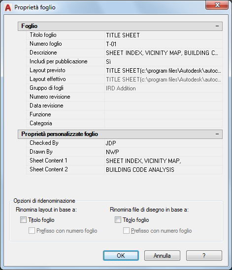

Visualizza informazioni specifiche del foglio selezionato, ad esempio il titolo, il numero o se verrà incluso nelle operazioni di pubblicazione. ed eventuali proprietà personalizzate.
È possibile modificare le proprietà personalizzate disponibili immettendo un nuovo valore.
Vengono visualizzate le opzioni seguenti.
Visualizza le proprietà del foglio selezionato ed eventuali proprietà personalizzate. È possibile modificare le proprietà personalizzate immettendo un nuovo valore. Layout previsto indica il percorso e il nome file del disegno in cui è stato salvato il foglio. Layout effettivo indica il percorso e il nome file del disegno in cui è stato trovato il foglio. Se i percorsi sono differenti, è possibile modificare il percorso e il nome file in Layout previsto. Questa operazione riassocia il foglio al gruppo di fogli.
Visualizza le opzioni che consentono di ridenominare il foglio selezionato. Queste impostazioni sono identiche a quelle della finestra di dialogo Rinomina e rinumera foglio.
