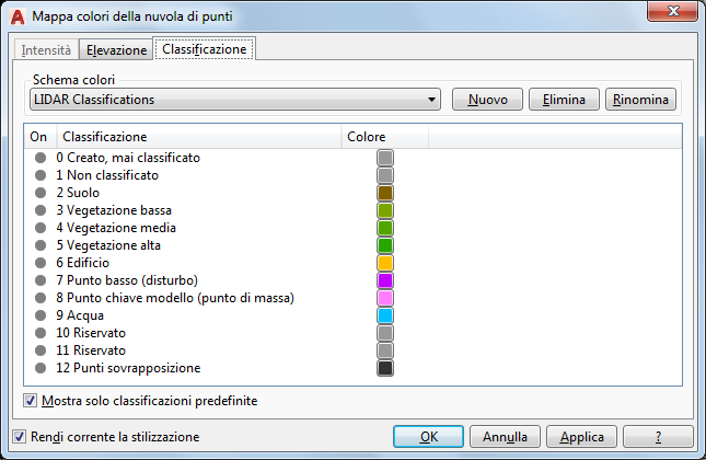

Modifica le impostazioni dello schema di colori per la stilizzazione della nuvola di punti di tipo Classificazione.
Le stilizzazioni di tipo Intensità, Elevazione e Classificazione assegnano i colori ad una nuvola di punti in base ai dati dei punti pertinenti nella nuvola. È possibile scegliere schemi di colori predefiniti, quali "Spettro" o "Terra", oppure creare schemi personalizzati. È possibile assegnare lo stesso schema di colori per Intensità ed Elevazione oppure assegnare uno schema diverso per ciascun tipo di stilizzazione. Per Classificazione è previsto un insieme di schemi separato.
Vengono visualizzate le opzioni seguenti:
Elenca gli schemi di colori definiti per la stilizzazione di tipo Classificazione. Scegliere uno schema di colori predefinito oppure crearne uno personalizzato.
Selezionare o deselezionare questa opzione per visualizzare o nascondere le classificazioni.
Fare clic su un colore per modificarlo.
