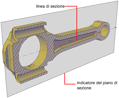

Gli oggetti sezione hanno un indicatore del piano di sezione trasparente che agisce come un piano di taglio. Questo piano può essere spostato con facilità in un modello 3D composto da solidi, superfici o regioni 3D per ottenere viste in sezione diverse.
Il piano di sezione contiene una linea di sezione in cui sono memorizzate le proprietà degli oggetti sezione. È possibile creare più oggetti sezione per archiviare proprietà diverse. Ad esempio, un oggetto sezione può essere visualizzato con un modello di tratteggio in corrispondenza dell'intersezione del piano di sezione. Un altro oggetto sezione può visualizzare un tipo di linea specifico per il contorno dell'area intersecata.
