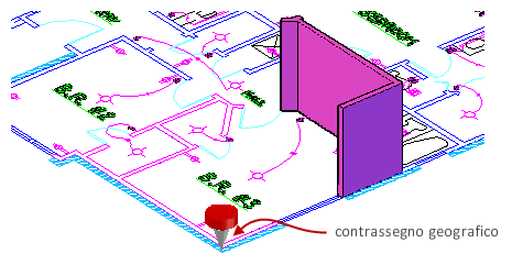

Quando si inseriscono informazioni sulla posizione geografica in un file di disegno, viene stabilita una corrispondenza tra i punti all'interno del disegno e le posizioni geografiche sulla superficie terrestre.

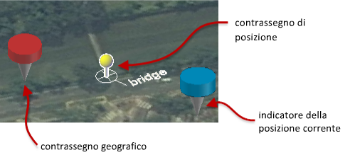

Le informazioni relative alla posizione geografica in un file di disegno vengono create mediante la definizione di un'entità denominata contrassegno geografico. Il contrassegno geografico fa riferimento ad un punto nello spazio modello che corrisponde ad una posizione sulla superficie terrestre con valori noti di latitudine e longitudine. Il programma acquisisce inoltre la direzione nord in corrispondenza di questa posizione e in base a queste informazioni è in grado di calcolare le coordinate geografiche di tutti gli altri punti nel file di disegno.
