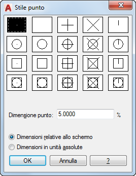

Vengono visualizzate le opzioni seguenti:
Specifica l'immagine utilizzata per visualizzare gli oggetti punto. Per modificare lo stile punto, selezionare un'icona.
Lo stile punto viene memorizzato nella variabile di sistema PDMODE.
Imposta le dimensioni di visualizzazione dei punti. Il valore digitato può essere relativo allo schermo o espresso in unità assolute. Le dimensioni di visualizzazione dei punti vengono memorizzate nella variabile di sistema PDSIZE. Gli oggetti punto che verranno tracciati successivamente utilizzeranno il nuovo valore.
Imposta le dimensioni di visualizzazione dei punti come percentuale delle dimensioni dello schermo. Quando si esegue lo zoom in avvicinamento o in allontanamento, la visualizzazione dei punti non cambia.
Imposta le dimensioni di visualizzazione dei punti utilizzando le unità effettive specificate nella casella Punti. I punti vengono visualizzati più grandi o più piccoli a seconda che si esegua lo zoom in avvicinamento o in allontanamento.
