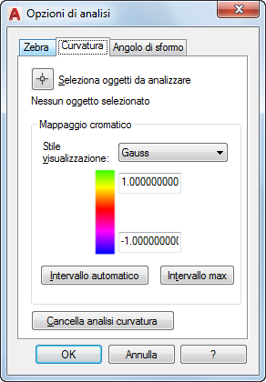

Consente di modificare le impostazioni di visualizzazione relative all'analisi della curvatura di oggetti solidi e superfici.
Vengono visualizzate le opzioni seguenti:
Richiede all'utente di selezionare gli oggetti superficie da analizzare. Al termine della selezione degli oggetti, premere INVIO per tornare alla finestra di dialogo.
Specifica la visualizzazione per il mappaggio cromatico. (Variabile di sistema VSACURVATURETYPE)
Immettere il valore di curvatura massimo. Quando la curvatura della superficie raggiunge tale valore, viene visualizzata in verde. (VSACURVATUREHIGH)
Immettere il valore di curvatura minimo. Quando la curvatura della superficie raggiunge tale valore, viene visualizzata in blu. (Variabile di sistema VSACURVATURELOW)
Calcola la variazione della curvatura in modo che l'80% dei valori siano compresi nell'intervallo alto-basso. (Variabili di sistema VSACURVATUREHIGH e VSACURVATURELOW)
Calcola gli intervalli minimo e massimo di tutti gli oggetti selezionati per l'analisi della curvatura. (Variabili di sistema VSACURVATUREHIGH e VSACURVATURELOW)
Annulla la visualizzazione dell'analisi della curvatura da tutti gli oggetti del disegno corrente.
