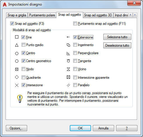

Scheda Snap ad oggetto (finestra di dialogo Impostazioni disegno)
Controlla le impostazioni dello snap ad oggetto.
Nota: La scheda Snap a oggetto 3D non è disponibile in AutoCAD LT.
Con le impostazioni di snap ad oggetto in esecuzione, anche dette osnap in esecuzione, è possibile specificare un punto in un punto esatto di un oggetto. Premere TAB per passare da un'opzione all'altra.
Elenco di opzioni
Snap ad oggetto
Controlla se tutte le modalità di snap ad oggetto specificate vengono attivate o disattivate. (Variabile di sistema OSMODE)
Puntamento snap ad oggetto
Con il puntamento snap ad oggetto, il cursore può eseguire il puntamento lungo i percorsi di allineamento basati sulle modalità di snap ad oggetto correnti quando si specificano i punti in un comando. (Variabile di sistema AUTOSNAP)
Modalità di snap ad oggetto
Elenca gli snap ad oggetto che è possibile attivare come snap ad oggetto in esecuzione.

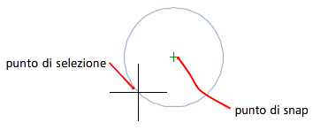

Centro
Esegue lo snap al centro di un arco, un cerchio, un'ellisse o un arco ellittico.

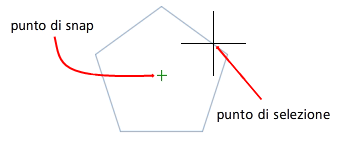

Centro geometrico
Esegue lo snap al baricentro di tutte le spline e le polilinee chiuse.

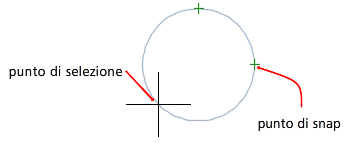

Quadrante
Esegue lo snap ad un punto quadrante di un arco, un cerchio, un'ellisse o un arco ellittico.

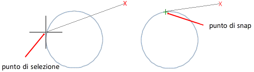

Estensione
Visualizza una linea o un arco di estensione temporaneo quando si sposta il cursore sul punto finale degli oggetti, in modo che sia possibile specificare punti sull'estensione.
Nota: Quando si lavora nella vista prospettica, non è possibile tracciare la linea di estensione di un arco o di un arco ellittico.
