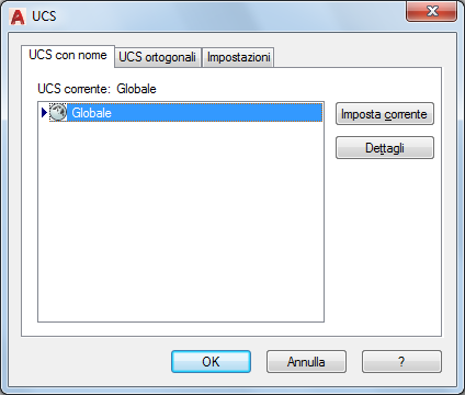

La finestra di dialogo UCS comprende le seguenti schede:
Elenca le definizioni UCS e imposta l'UCS corrente.
Visualizza il nome del sistema UCS corrente. Se l'UCS corrente non è stato salvato, è indicato come Anonimo.
Elenca gli UCS definiti nel disegno corrente. Un puntatore indica l'UCS corrente.
Se sono presenti più finestre e più impostazioni di sistema UCS senza nome, nell'elenco è incluso solo il sistema UCS senza nome della finestra corrente.
Globale è sempre incluso nell'elenco e non può essere rinominato né cancellato.
Se si definiscono altri UCS durante la sessione di modifica corrente, viene visualizzata la voce Precedente. È possibile ripristinare gli UCS precedenti selezionando più volte Precedente e Imposta corrente.
Per aggiungere un nome di UCS a questo elenco, utilizzare l'opzione Con nome, Salva del comando UCS.
Ripristina il sistema di coordinate selezionato.
È possibile ripristinare un sistema di coordinate selezionato anche facendo doppio clic sul nome corrispondente nell'elenco oppure facendo clic con il pulsante destro del mouse su di esso, quindi scegliendo Imposta corrente dal menu di scelta rapida.
Visualizza la finestra di dialogo Dettagli UCS, in cui sono visualizzati i dati sulle coordinate UCS.
Per visualizzare i dettagli relativi ad un sistema di coordinate selezionato, è anche possibile fare clic con il pulsante destro del mouse, quindi scegliere Dettagli dal menu di scelta rapida.
Rinomina un UCS personalizzato. Non è possibile rinominare l'UCS globale.
Elimina un UCS personalizzato. Non è possibile eliminare l'UCS globale.

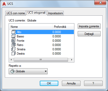

Consente di impostare uno dei sistemi UCS ortogonali.
Elenca i sei sistemi di coordinate ortogonali del disegno corrente. I sistemi di coordinate ortogonali vengono definiti rispetto al sistema UCS specificato nell'elenco Rispetto a.
È possibile specificare la profondità o una nuova origine per l'UCS ortogonale selezionato con l'opzione Profondità.
Visualizza la finestra di dialogo Dettagli UCS, in cui sono visualizzati i dati sulle coordinate UCS. Per visualizzare i dettagli relativi ad un UCS selezionato, è anche possibile fare clic con il pulsante destro del mouse, quindi scegliere Dettagli dal menu di scelta rapida.
Specifica il sistema di coordinate di base per la definizione degli UCS ortogonali. Per default, il sistema di coordinate di base è il WCS.
Ogni volta che si modifica l'impostazione di Rispetto a, viene ripristinata la posizione di default dell'origine del sistema UCS ortogonale selezionato.
Se si salva un sistema di coordinate ortogonale di un disegno come parte della configurazione di una finestra oppure se dall'elenco Rispetto a si seleziona un'impostazione diversa da Globale, il nome del sistema di coordinate ortogonale viene impostato su Anonimo in modo da risultare distinto dall'UCS ortogonale predefinito.
Ripristina l'origine del sistema di coordinate ortogonale selezionato. L'origine viene così ripristinata nella posizione di default (0,0,0) rispetto al sistema di coordinate di base specificato.
Specifica la distanza tra il piano XY dell'UCS ortogonale e un piano parallelo che passa per l'origine del sistema di coordinate di base. Nella finestra di dialogo Profondità UCS ortogonali, digitare un valore oppure scegliere il pulsante Selezionare nuova origine per utilizzare il dispositivo di puntamento per specificare una nuova profondità o una nuova origine.

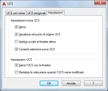

Visualizza e modifica le impostazioni dell'icona e del sistema UCS salvate con una finestra.
Specifica le impostazioni di visualizzazione dell'icona UCS per la finestra corrente.
Visualizza l'icona UCS nella finestra corrente.
Visualizza l'icona UCS in corrispondenza dell'origine del sistema di coordinate corrente nella finestra corrente. Se questa opzione è deselezionata oppure se l'origine del sistema di coordinate non è visibile nella finestra, l'icona UCS viene visualizzata nell'angolo inferiore sinistro della finestra stessa.
Applica le impostazioni dell'icona UCS a tutte le finestre attive nel disegno corrente.
Controlla se l'icona UCS viene evidenziata quando il cursore viene posizionato su di essa e se è possibile fare clic per selezionarla e accedere ai grip dell'icona UCS.
Specifica il comportamento dell'UCS quando vengono aggiornate le impostazioni UCS.
Salva l'UCS con la finestra (variabile di sistema UCSVP).
Se questa opzione è deselezionata, nella finestra viene impostato lo stesso sistema UCS della finestra corrente. L'opzione non è disponibile in AutoCAD LT.
Ripristina la vista piana quando viene modificato il sistema di coordinate nella finestra. (Variabile di sistema UCSFOLLOW)
