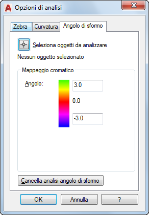

Consente di modificare le impostazioni di visualizzazione relative all'analisi dello sformo di oggetti solidi e superfici.
Sono disponibili le opzioni seguenti.
Richiede all'utente di selezionare gli oggetti superficie da analizzare. Al termine della selezione degli oggetti, premere INVIO per tornare alla finestra di dialogo.
Le mappe sono colorate di verde, rosso e blu in corrispondenza rispettivamente degli angoli di sformo maggiore, medio e minore.
Imposta i valori degli angoli di sformo maggiore e minore. L'angolo di sformo è l'angolo, espresso in gradi, tra la normale della superficie e il piano UCS.
Immettere un valore per l'angolo massimo consentito. Quando l'angolo dell'oggetto raggiunge tale valore, viene visualizzato in verde. (Variabile di sistema VSADRAFTANGLEHIGH)
Visualizza il valore medio calcolato con gli angoli maggiore e minore. Quando l'angolo dell'oggetto raggiunge tale valore, viene visualizzato in rosso.
Immettere un valore per l'angolo minimo consentito. Quando l'angolo dell'oggetto raggiunge tale valore, viene visualizzato in blu. (Variabile di sistema VSADRAFTANGLELOW)
Annulla la visualizzazione dell'analisi della curvatura da tutti gli oggetti del disegno corrente.
