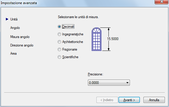

Definisce le unità, l'angolo, la misura dell'angolo, la direzione dell'angolo e l'area del nuovo disegno.
Vengono visualizzate le opzioni seguenti:
L'Impostazione avanzata contiene invece cinque pagine: Unità, Angolo, Misura angolo, Direzione angolo e Area. Quando la finestra dell'autocomposizione è attiva, è possibile scegliere Avanti e Indietro per passare da una pagina all'altra e scegliere Fine sull'ultima pagina per chiudere l'autocomposizione e creare un nuovo disegno con le impostazioni specificate.
È quindi possibile utilizzare il comando UNITA per modificare le unità, l'angolo, la misura dell'angolo e la direzione dell'angolo e il comando LIMITI per modificare l'area.
Indica il formato e la precisione delle unità, ovvero il modo in cui vengono digitate e visualizzate le coordinate e le misure. In questa pagina sono contenuti gli stessi formati della pagina Unità dell'autocomposizione Impostazione rapida. Per ulteriori informazioni, vedere Specifica di unità e di formati delle unità.
La precisione delle unità specifica il numero di cifre decimali o la dimensione della frazione per la visualizzazione di misure lineari.
