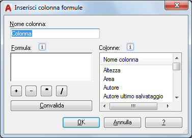

Consente di specificare la formula per la colonna inserita nei dati estratti.
Vengono visualizzate le opzioni seguenti:
Consente di specificare un nome per la colonna modificabile. Non è possibile utilizzare nomi di colonna duplicati.
Visualizza la formula o le funzioni selezionate disponibili per CALCRAPIDA e CAL.
Aggiunge i dati numerici da una colonna all'altra.
Sottrae i dati numerici da una colonna all'altra.
Moltiplica i dati numerici da una colonna all'altra.
Divide i dati numerici da una colonna all'altra.
Verifica la validità dell'equazione specificata. È possibile inserire una colonna di formula solo quando la formula viene convalidata.
Visualizza i nomi delle colonne dai dati del disegno estratti e dai dati esterni (se è stato stabilito un collegamento dati). Per aggiungere i nomi di colonna al campo Formula è possibile farvi doppio clic sopra o trascinarli dall'elenco Colonna in tale campo. Le colonne di formula esistenti non sono presenti nell'elenco e non possono essere utilizzate come valori per la creazione di altre colonne di formula.
