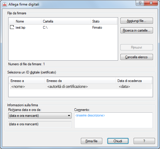

Allega le firme digitali ai file specificati dall'utente.
Elenca i nomi dei file da firmare, la cartella in cui risiede ogni file e lo stato corrente del file.
Apre la finestra di dialogo Seleziona file, in cui è possibile selezionare i file per la firma digitale.
Apre la finestra di dialogo Ricerca in cartelle, che consente di cercare i file nella cartella specificata.
Rimuove i file selezionati dall'elenco File da firmare.
Rimuove tutti i file dall'elenco File da firmare.
Visualizza il numero di file che il programma Allega firme digitali tenterà di firmare.
Visualizza un elenco di ID digitali che possono essere utilizzati per firmare i file. Include informazioni sull'organizzazione o la persona per cui l'ID digitale è stato rilasciato, sul fornitore di ID digitali che ha emesso l'ID e la data di scadenza dell'ID digitale.
Fornisce un elenco degli orari che possono essere utilizzati per aggiungere alla firma digitale un indicatore dell'ora, lo stato della connessione al server di riferimento orario e un'area di commenti (per includere informazioni relative alla firma digitale o ai file che vengono firmati).
Fornisce un elenco di server di riferimento orario da utilizzare per apporre un indicatore dell'ora alla firma digitale e include lo stato della connessione del server.
Visualizza lo stato della connessione (Collegamento al server di riferimento orario riuscito o Impossibile contattare il server di riferimento orario) dell'orario.
Consente di includere informazioni relative alla firma digitale o ai file che vengono firmati.
Allega una firma digitale ad ogni file indicato in questa finestra di dialogo.
