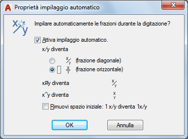

Imposta i valori di default per l'impilaggio automatico dei caratteri.
Vengono visualizzate le opzioni seguenti.
Impila automaticamente i caratteri numerici immessi prima e dopo l'accento circonflesso, la barra o il segno di cancelletto. Ad esempio, se si digita 1#3 seguito da un carattere speciale valido o da uno spazio, il testo viene automaticamente impilato come frazione diagonale.
Converte la barra (/) in una frazione diagonale quando è attivato l'impilaggio automatico.
Converte la barra (/) in una frazione orizzontale quando è attivato l'impilaggio automatico.
Rimuove gli spazi vuoti tra un numero intero e una frazione.
