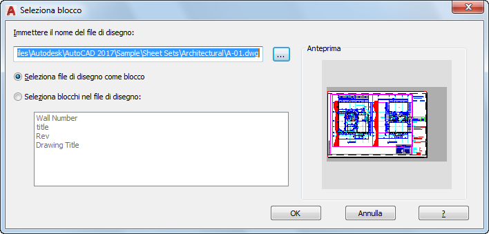

Aggiunge un nuovo blocco etichetta o blocco vista dettaglio da utilizzare nel gruppo di fogli corrente.
Vengono visualizzate le opzioni seguenti.
Specifica il percorso e il nome di un file di disegno (DWG) oppure il percorso e il nome di un file modello di disegno (DWT) da utilizzare come origine di una definizione di blocco.
Utilizza l'intero file di disegno o file modello di disegno specificato come definizione di blocco.
Utilizza la definizione di un blocco selezionato dal file di disegno o dal file modello di disegno specificato.
Visualizza un'immagine di anteprima quando si seleziona un solo blocco.
