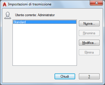

Consente di creare, modificare ed eliminare impostazioni di trasmissione.
Vengono visualizzate le opzioni seguenti.
Elenca le impostazioni di trasmissione.
Crea una nuova impostazione di trasmissione.
Rinomina l'impostazione di trasmissione correntemente evidenziata.
Visualizza la finestra di dialogo Modifica impostazioni di trasmissione, in cui è possibile specificare le opzioni per il pacchetto di trasmissione.
Rimuove l'impostazione di trasmissione correntemente evidenziata.
Nel contesto di un gruppo di fogli, apre una finestra di dialogo standard per la selezione dei file in cui è possibile selezionare un file di dati del gruppo di fogli (DST). Visualizza, quindi, la finestra di dialogo Importa impostazioni di trasmissione, in cui è possibile specificare le impostazioni di trasmissione da importare.
Non applicabile ad AutoCAD LT.
