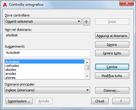

Vengono visualizzate le opzioni seguenti.
Visualizza le aree nelle quali si desidera eseguire il controllo ortografico.
Limita il controllo ortografico del testo a riga singola, multilinea, multidirettrice o della quota, nonché del testo all'interno di attributi di blocco e di riferimenti esterni.
Visualizza la parola identificata come errata.
Visualizza un elenco di termini sostitutivi alternativi provenienti dal dizionario corrente.
È possibile selezionare un'altra parola di sostituzione dall'elenco, nonché modificarne o digitarne una nell'area di testo Suggerimenti superiore.
Elenca le opzioni del dizionario principale. Il dizionario di default dipende dall'impostazione della lingua.
Avvia la ricerca degli errori ortografici nel testo.
Ignora la parola corrente.
Ignora tutte le rimanenti occorrenze della parola corrente.
Aggiunge la parola corrente al dizionario personalizzato corrente. La lunghezza massima di una parola è di 63 caratteri.
Sostituisce la parola corrente con quella visualizzata nella casella Suggerimenti.
Sostituisce la parola corrente in tutti gli oggetti di testo selezionati nell'area del controllo ortografico.
Visualizza la finestra di dialogo Dizionari.
Visualizza la finestra di dialogo Impostazioni del controllo ortografico.
Annulla l'ultima azione, o una serie di azioni, del controllo ortografico, inclusi Ignora, Ignora tutto, Cambia, Cambia tutto e Aggiungi a dizionario.
