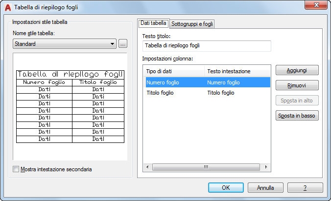

Crea una tabella in cui sono elencati i fogli del gruppo di fogli.
La tabella può essere aggiunta a qualsiasi foglio del gruppo di fogli corrente, anche se viene generalmente aggiunta al foglio del titolo.
La finestra di dialogo contiene due schede.
Vengono visualizzate le opzioni seguenti.
Specifica lo stile di tabella da utilizzare per la tabella.
Visualizza l'anteprima dello stile della tabella selezionato.
Se selezionata, visualizza i nomi dei sottogruppi e divide in sezioni la tabella di riepilogo fogli.
Visualizza le opzioni per lo stile di tabella.
