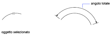

Imposta la lunghezza di un oggetto selezionato specificando la lunghezza assoluta totale rispetto ad un punto finale fisso. Totale imposta l'angolo incluso di un arco selezionato attraverso un angolo totale specificato.

Imposta l'angolo dell'arco selezionato.
