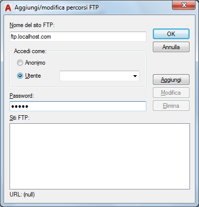

Per accedere alla finestra di dialogo Aggiungi/modifica percorsi FTP, in una finestra di dialogo standard per la selezione dei file, scegliere Strumenti
Aggiungi/modifica percorsi FTP.
Vengono visualizzate le opzioni seguenti:
Specifica il nome del sito FTP, ad esempio ftp.autodesk.com.
Specifica se accedere al sito FTP in modalità anonima o con uno specifico nome utente.
Consente di accedere al sito FTP come utente anonimo. Se il sito FTP non consente di accedere in modo anonimo, selezionare Utente e immettere un nome utente valido.
Consente di accedere al sito FTP mediante il nome utente specificato.
Specifica la password da utilizzare per accedere al sito FTP.
Aggiunge un nuovo sito FTP all'elenco dei percorsi FTP disponibili nella finestra di dialogo standard per la selezione dei file.
Modifica il sito FTP selezionato in modo da utilizzare il nome del sito, il nome di accesso e la password specificati.
Rimuove il sito FTP selezionato dall'elenco dei percorsi FTP disponibili nella finestra di dialogo standard per la selezione dei file.
Elenca i siti FTP disponibili nell'elenco risorse in tutte le finestre di dialogo standard per la selezione dei file.
Visualizza l'URL per il sito FTP selezionato.
