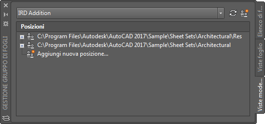

Visualizza un elenco delle cartelle disponibili per il gruppo di fogli corrente.
È possibile aggiungere e rimuovere percorsi di cartelle per controllare quali file di disegno sono disponibili per il gruppo di fogli corrente.
Vengono visualizzate le opzioni seguenti.
Visualizza la finestra di dialogo standard per la selezione dei file Sfoglia per cartelle, in cui è possibile aggiungere un percorso cartella all'elenco.
Rimuove la cartella selezionata dall'elenco.
