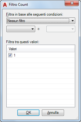

Vengono visualizzate le opzioni seguenti.
Visualizza le condizioni in base al tipo di dati contenuti nella colonna selezionata.
Specifica la prima condizione.
Disponibile quando il filtro specificato utilizza due condizioni.
Visualizza un elenco di valori in base al tipo di dati filtrati. I filtri per i dati numerici includono Maggiore di >, Uguale a, Compreso e così via. I filtri per i dati testuali includono Uguale a, Diverso da, Contiene e Inizia con.
