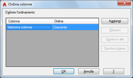

Vengono visualizzate le opzioni seguenti:
Consente di specificare l'ordinamento delle colonne. Nella sezione Colonna sono contenuti i nomi di colonna riportati nella pagina Affina dati.
Aggiunge un nuovo elemento per i criteri di ordinamento all'elenco Colonna.
Rimuove i criteri di ordinamento selezionati.
Sposta l'elemento selezionato verso l'alto nell'elenco.
Sposta l'elemento selezionato verso il basso nell'elenco.
