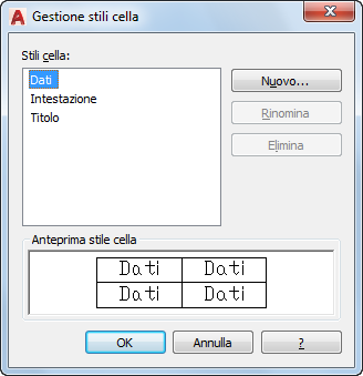

Visualizza tutti gli stili di cella dello stile di tabella corrente e consente di creare o eliminare uno stile di cella.
Vengono visualizzate le opzioni seguenti:
Elenca tutti gli stili di cella contenuti nello stile di tabella corrente. Gli stili di cella Titolo, Intestazione e Dati sono sempre disponibili in tutti gli stili di tabella.
Visualizza la finestra di dialogo Crea nuovo stile cella. In questa finestra è possibile creare un nuovo stile di cella da inserire nello stile di tabella corrente.
Consente di assegnare un nuovo nome allo stile di cella selezionato. Non è possibile rinominare gli stili di cella Titolo, Intestazione e Dati.
Consente di eliminare lo stile di cella selezionato.
Visualizza un esempio degli effetti delle impostazioni dello stile di cella correnti.
