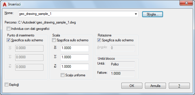

Finestra di dialogo Inserisci
Specifica il nome e la posizione del blocco o del disegno da inserire.
La posizione del blocco inserito dipende dall'orientamento del sistema di coordinate utente (UCS).
Nome
Specifica il nome di un blocco da inserire o il nome di un file da inserire come blocco.
Sfoglia
Visualizza la finestra di dialogo Seleziona il file di disegno (una finestra di dialogo standard per la selezione dei file) in cui è possibile selezionare un blocco o un file di disegno da inserire.
Traiettoria
Specifica il percorso del blocco.
Individua con dati geografici
Inserisce un disegno utilizzando dati geografici come riferimento.
Specifica se il disegno collegato corrente contiene dati geografici. Questa opzione è disponibile solo se per entrambi i disegni sono disponibili dati geografici.
Descrizione
Visualizza la descrizione che è stata salvata con il blocco.
Anteprima
Visualizza un'anteprima del blocco specificato per l'inserimento. L'icona del fulmine visualizzata nell'angolo inferiore destro dell'anteprima indica che si tratta di un blocco dinamico. L'icona indica che il blocco è annotativo.
Punto di inserimento
Specifica il punto di inserimento per il blocco.
Specifica sullo schermo
Specifica il punto di inserimento del blocco utilizzando il dispositivo di puntamento.
Immetti coordinate
Consente di immettere manualmente il valore delle coordinate X, Y e Z per il punto di inserimento del blocco.
X
Imposta il valore della coordinata X.
Y
Imposta il valore della coordinata Y.
Z
Imposta il valore della coordinata Z.
Scala
Specifica la scala per il blocco inserito. Se si specificano valori negativi per i fattori di scala X, Y e Z, viene inserita l'immagine speculare di un blocco.
Specifica la scala del blocco utilizzando il dispositivo di puntamento.
Immetti fattore di scala
Consente di immettere manualmente un fattore di scala per il blocco.
X
Imposta il fattore di scala X.
Y
Imposta il fattore di scala Y.
Z
Imposta il fattore di scala Z.
Scala uniforme
Specifica un valore di scala unico per le coordinate X, Y e Z.
Rotazione
Specifica l'angolo di rotazione per il blocco inserito nel sistema UCS corrente.
Specifica la rotazione del blocco utilizzando il dispositivo di puntamento.
Immetti angolo
Consente di immettere manualmente un angolo di rotazione per il blocco.
Angolo
Imposta un angolo di rotazione per il blocco inserito.
Unità blocco
Visualizza informazioni sulle unità blocco.
Unità
Specifica il valore INSUNITS per il blocco inserito.
Fattore
Visualizza il fattore di scala per le unità, calcolato in base al valore INSUNITS del blocco e delle unità di disegno.
Esplodi
Esplode il blocco e inserisce le singole parti che lo costituiscono. Se Esplodi è selezionato, è possibile specificare solo un fattore di scala uniforme.
Tali oggetti, se si trovano sul layer 0, rimarranno su tale layer. Gli oggetti ai quali è stato assegnato il colore DABLOCCO sono di colore bianco. Per gli oggetti con il tipo di linea DABLOCCO viene utilizzato il valore CONTINUOUS.
