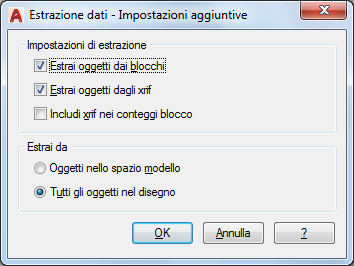

Vengono visualizzate le opzioni seguenti.
Include gli oggetti nidificati nei blocchi.
Include oggetti e blocchi nei file di riferimenti esterni (xrif).
Include gli xrif nel conteggio dei blocchi.
Include solo gli oggetti contenuti nello spazio modello e ignora quelli contenuti nello spazio carta.
Inserisce nel disegno tutti gli oggetti contenuti nello spazio modello e nello spazio carta, incluse le informazioni sul disegno. Per default, l'opzione è attivata.
