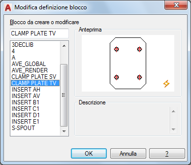

Selezionare dall'elenco di definizioni di blocco salvate nel disegno quella da modificare nell'Editor blocchi. È inoltre possibile specificare un nome per una nuova definizione di blocco da creare nell'Editor blocchi.
Quando si fa clic su OK, la finestra di dialogo Modifica Definizione di un blocco si chiude e viene visualizzato l'Editor blocchi.
Vengono visualizzate le opzioni seguenti:
Specifica il nome del blocco da modificare o creare nell'Editor blocchi. Se si seleziona <Disegno corrente>, nell'Editor blocchi viene aperto il disegno corrente. Dopo aver aggiunto elementi dinamici al disegno, è possibile salvarlo e inserirlo in un disegno come riferimento di blocco dinamico.
Visualizza un elenco di definizioni di blocchi salvate nel disegno corrente. Quando si seleziona una definizione blocco dall'elenco, il nome viene visualizzato nella casella Nome.
Quando si fa clic su OK, la definizione blocco viene aperta nell'Editor blocchi. Quando si seleziona <Disegno corrente>, il disegno corrente viene aperto nell'Editor blocchi.
Visualizza un'anteprima della definizione di blocco selezionata. Un'icona che rappresenta un fulmine indica che si tratta di un blocco dinamico.
Visualizza la descrizione della definizione di blocco selezionata.
