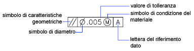

Il simbolo viene inserito nella casella di testo Sim nella finestra di dialogo Tolleranza geometrica. Nella tabella riportata di seguito vengono mostrati i simboli disponibili.
Simboli di caratteristiche geometriche |
Simbolo |
Caratteristica |
Tipo |
Posizione |
Posizione |
Concentricità o coassialità |
Posizione |
Simmetria |
Posizione |
Parallelismo |
Orientamento |
Perpendicolarità |
Orientamento |
Angolarità |
Orientamento |
Cylindricility |
Forma |
Planarità |
Forma |
Circolarità o rotondità |
Forma |
Rettilinearità |
Forma |
Profilo di una superficie |
Profilo |
Profilo di una linea |
Profilo |
Eccentricità circolare |
Eccentricità |
Eccentricità totale |
Eccentricità |
