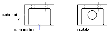

Il foro nella piastra di supporto dell'illustrazione seguente è stato centrato nel rettangolo estraendo le coordinate X,Y dai punti medi dei segmenti di linea orizzontali e verticali della piastra.
Di seguito è riportata la procedura da eseguire alla riga di comando:
Comando: cerchio
Specificare centro del cerchio o [3P/2P/Ttr (tangente tangente raggio)]: .x
di: med
di: selezionare la linea orizzontale sullo spigolo inferiore della piastra di supporto
di: (manca YZ): med
di: selezionare la linea verticale sul lato sinistro della piastra di supporto
di: Diametro/<Raggio> Specificare il raggio del foro
