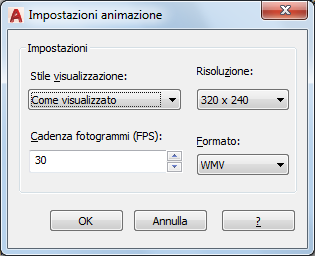

Specifica le impostazioni per la registrazione di un'animazione di navigazione 3D.
Vengono visualizzate le opzioni seguenti:
Determina le impostazioni di un file di animazione.
Visualizza un elenco degli stili di visualizzazione e delle preimpostazioni di rendering che è possibile applicare ad un file di animazione.
Visualizza un elenco di risoluzioni. Il valore di default è 320 x 240.
Specifica una cadenza fotogrammi in secondi. I valori sono compresi tra 1 e 60. Il valore di default è 30.
Specifica un elenco di formati di output di animazione. I formati disponibili sono AVI, MPG, WMV e MOV.
