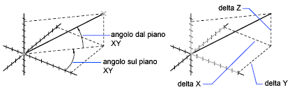

Il comando DIST generalmente restituisce distanze 3D nello spazio modello e distanze 2D in un layout nello spazio carta.
Nello spazio modello, le modifiche alle distanze e agli angoli dei componenti X, Y e Z sono misurate in 3D rispetto all'UCS corrente. La distanza viene visualizzata nel formato delle unità correnti.
Se si omette la coordinata Z, DIST assume il valore di elevazione corrente del primo o del secondo punto.
