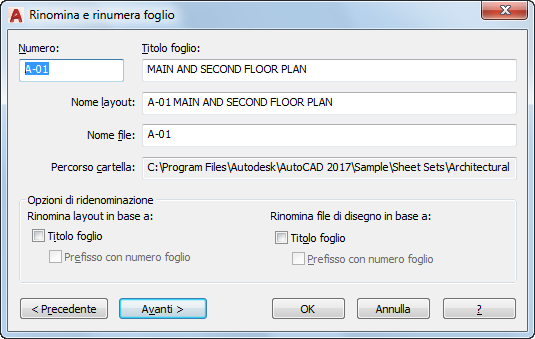

Vengono visualizzate le opzioni seguenti.
Specifica il numero del foglio selezionato.
Specifica il titolo del foglio selezionato.
Specifica il nome del layout associato al foglio selezionato.
Specifica il nome del file di disegno associato al foglio selezionato.
Visualizza il percorso della cartella del file di disegno.
Se selezionata, questa opzione consente di modificare il nome del layout in base al titolo del foglio.
Se selezionata, questa opzione consente di sostituire il nome del layout con un nuovo nome formato aggiungendo il numero di foglio all'inizio del titolo del foglio.
Quando selezionata, questa opzione consente di modificare il nome del file di disegno in base al titolo del foglio.
Quando selezionata, questa opzione consente di sostituire il nome del file di disegno con un nuovo nome formato aggiungendo il numero di foglio all'inizio del titolo del foglio.
Carica il foglio successivo in questa finestra di dialogo. Questa opzione consente di assegnare nuovi numeri e titoli ad una serie di fogli.
Carica il foglio precedente in questa finestra di dialogo.
