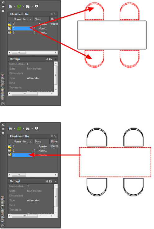

Per individuare un riferimento esterno in un disegno complesso, selezionare un elemento nella tavolozza Riferimenti esterni per evidenziarne tutte le ricorrenze visibili nel disegno. Viceversa, selezionare un riferimento esterno nel disegno per evidenziarne il nome nella tavolozza Riferimenti esterni.
Per individuare un riferimento esterno in un disegno complesso, selezionare un elemento nella tavolozza Gestione riferimenti per evidenziare tutte le istanze visibili nel disegno. Viceversa, selezionare un riferimento esterno nel disegno per evidenziarne il nome nella tavolozza Gestione riferimenti.
