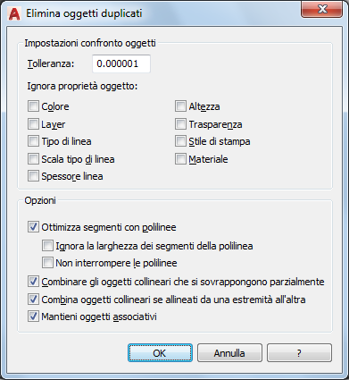

Rimuove la geometria duplicata nonché linee, archi e polilinee sovrapposti. Inoltre, combina quelli parzialmente sovrapposti o contigui.
Vengono visualizzati i messaggi di richiesta seguenti.
Controlla la precisione con cui il comando ELIMINADUPLICATI esegue i confronti numerici. Se questo valore è pari a 0, i due oggetti confrontati devono corrispondere prima che ELIMINADUPLICATI ne modifichi o ne elimini uno.
Selezionare le proprietà oggetto che si desidera ignorare durante il confronto.
Utilizzare queste impostazioni per stabilire in che modo ELIMINADUPLICATI tratterà le linee, gli archi e le polilinee.
Quando l'opzione è selezionata, vengono esaminati i singoli segmenti di linee e archi in polilinee selezionate. I vertici e i segmenti duplicati vengono rimossi.
Inoltre, il comando ELIMINADUPLICATI esegue il confronto di singoli segmenti di polilinea con segmenti di arco e linea completamente separati. Se un segmento di polilinea duplica un oggetto linea o arco, una di essi viene eliminato.
Se questa opzione non è selezionata, le polilinee vengono confrontate come oggetti discreti e due opzioni secondarie non sono selezionabili.
Gli oggetti che si sovrappongono vengono combinati in singoli oggetti.
Gli oggetti che hanno in comune i punti finali vengono combinati in singoli oggetti.
Gli oggetti associativi non vengono eliminati o modificati.
