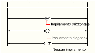

È possibile controllare il formato delle frazioni visualizzate nelle quote.
Per impostare il formato delle frazioni delle quote, utilizzare la variabile di sistema DIMFRAC se la variabile di sistema DIMLUNIT è impostata su 4 (architettura) o 5 (frazione).
Nella figura seguente vengono mostrati i vari formati delle frazioni disponibili.
Queste impostazioni sono disponibili nella scheda Unità primarie della finestra di dialogo Modifica/Nuovo stile di quota.
